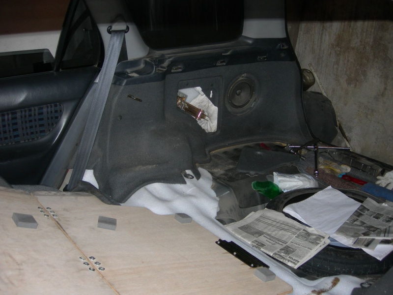

Опишу весь процесс на примере задней подвески - там все получается гораздо сложнее из-за того, что верхнее крепление амортизаторов в салоне и прикрыто обивкой (завидую тем кто на ЦРВ: там специальные крышечки есть).
Поэтому доступ начинается с отвинчивания подушки заднего дивана, затем снимаем боковые вертикальные подушки возле дверных проемов....
...и только потом можем спокойно снимать все клипсы, шурупы с обивки.
Задние динамики тоже придется снять. Далее тянем с краю пластиковые подоконники - и постепенно аккуратно, не ломая креплений, полностью их снимаем. Остается снять ворсистую обивку.
Доступ получен. Белое и желтое - теплоизолятор был приклеен, не обращаем внимания wink.gif

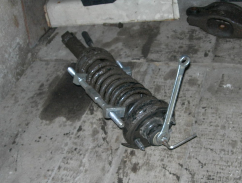

Теперь, собственно, манипуляции по замене резинок амортизатора. Стяжками (продаются в магазинах) стягиваем пружину до легкого болтания. Шестигранником фиксируем шток, а ключом на 14 откручиваем гайку. Если гайка сидит плотно, то придется увеличивать рычаг, насаживая на шестигранник какой-нибудь накидной ключ.
Дальше все просто, снимаем резинки, ставим новые (я ещё и втулки новые взял), побрызгав смазкой.
ВНИМАНИЕ: резинки ставим вогнутой стороной друг к другу!

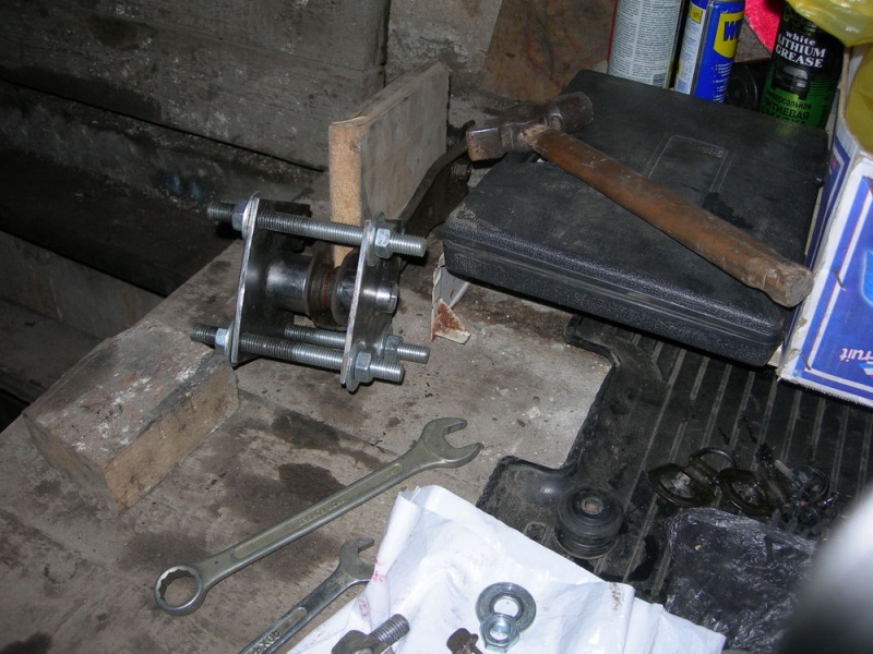

Далее я поменял сайленты в рычаге при помощи примитивного пресса из 2 толстых стальных пластин со стяжками, подходящих накидных головок, молотка, деревяшек и WD40.
