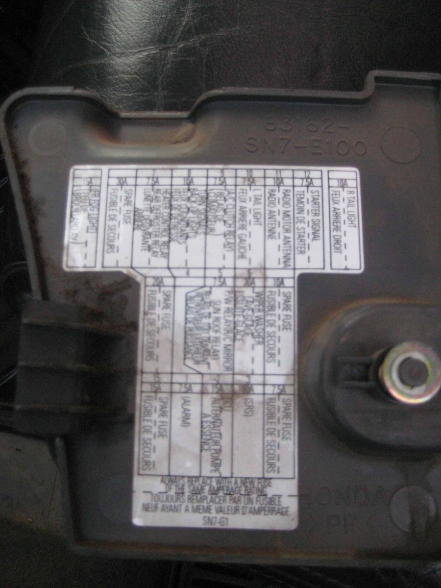

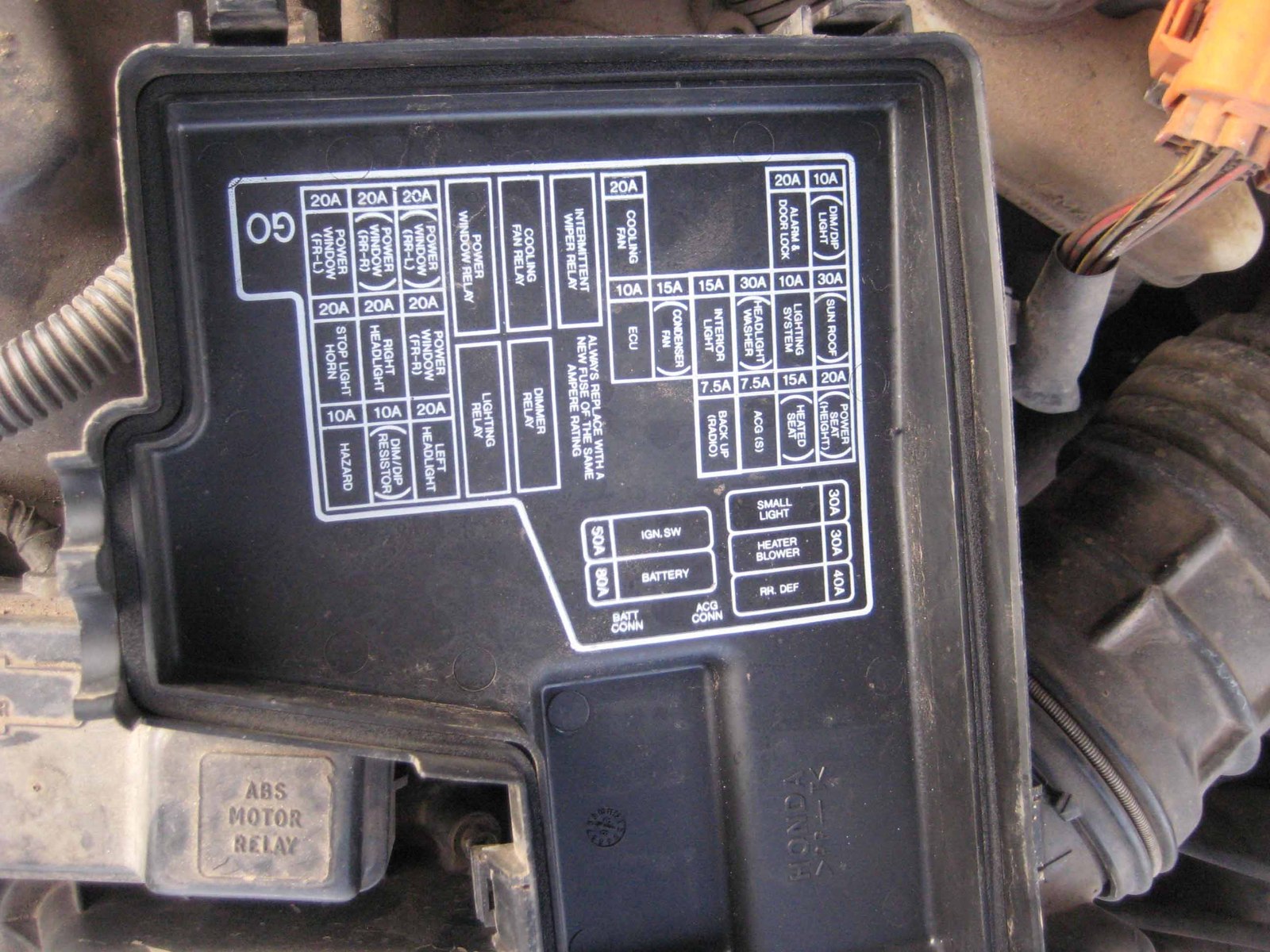

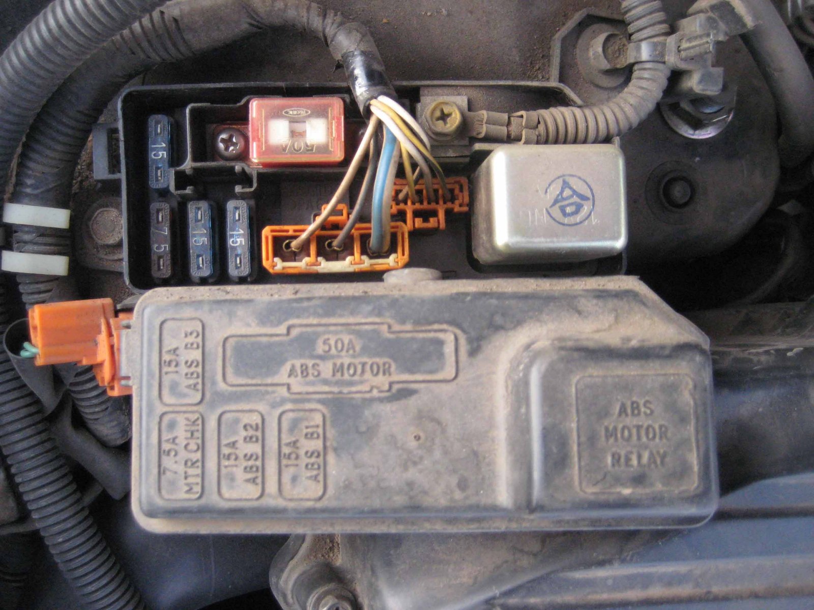

Машина с АБС, бес подушек 1994г.в. комплектация Noblesse, 4 стеклоподъемника, люк, электрозеркала. в общем ловите фото: Предохраниетли под капотом: ![]() Крышка этих предохранителей: ![]() предохранители для АБС и их крышка: ![]() Предохранители под ногами водителя: ![]() Их крышка:

Ильнарик Рахмат за фотки... посмотрел штекера, количество и расположение точно такое же! Проблема с АБС вроде выяснилась. Ошибка ругалась на #64 - Fail safe relay, rear-relay/wiring, поменял местами релюхи в багажнике ниже блока управления АБС, ругаться стала на #61 - Fail safe relay, front-relay/wiring. Вывод - проблема с реле... подключил её напрямую к аккумулятору - тишина... проверил вторую - работает! Теперь следующий шаг - поиск такой же реле и проверка работоспособности на месте. Осталась проблема с заводом машины после длительной стоянки. Например вчера при повороте ключа (имитация завода двигателя без использования иммобилайзера), потухла панель приборов в сопровождении какого-то треска из под торпеды... и каждый раз при повороте ключа до отказа панель тухла, потом загоралась вновь. При попытке завестись, как положено сработал бензонасос и при повороте ключа треска стало намного больше и панель потухла полностью. После двух-трех попыток чтото щелкнуло и машина завелась. Думаю проблема с какой-то реле под торпедой. Подскажите с чего начать поиск? http://rutube.ru/tracks/2972903.html?v=fcd...902e36e2034c164 http://rutube.ru/tracks/2972905.html?v=d20...327eb9fd037fb00 Сообщение отредактировал diver-zzz - 26.02.10 - 06:25 |
