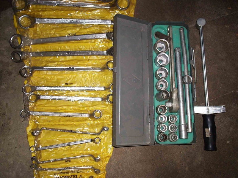

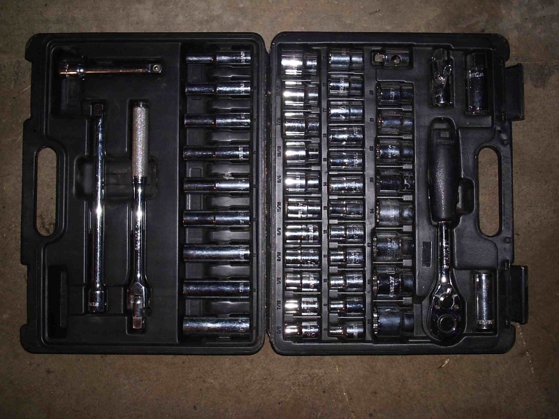

* Ключи рожковые/накидные/головки от 10 до 27, мощные воротки.

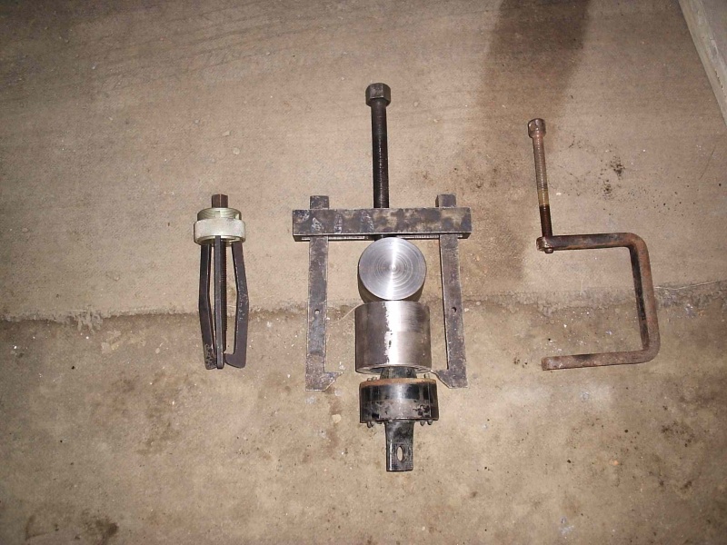

* Оправки, съемники, струбцины, винтовой пресс, кувалда, яма в гараже.
* Лом, монтировка, длинная труба-вороток, кирпичи, деревянные бруски.

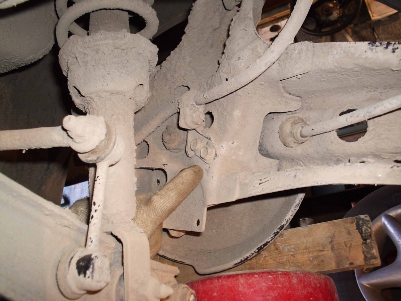

Внимательно смотрим на болт схождения задних колес, фиксируем его положение.
Откручиваем трос крепления троса стояночного тормоза к рычагу.

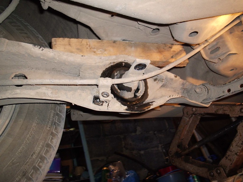

Откручиваем крепление большого сайлен-блока к рычагу (два болта на 17).
Пытаемся отгнув рычаг вниз приспособиться струбцинкой/съемником выдавить сайлент-блок.
Делаем вывод что без спецоправки и спецсъемника делать нечего, в одиночку выдавить сайлент не сняв рычаг не реально.

Откручиваем крепление нижнего рычага к продольному (колесо необходимо снять).
Откручиваем крепление верхнего рычага к кузову.

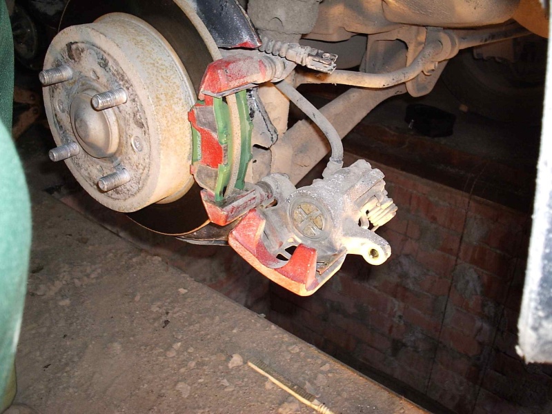

Отсоединяем трос ручника и щиток защиты суппорта.
Отручиваем тормозной суппорт и подвешиваем его к пружине чтоб не мешался.

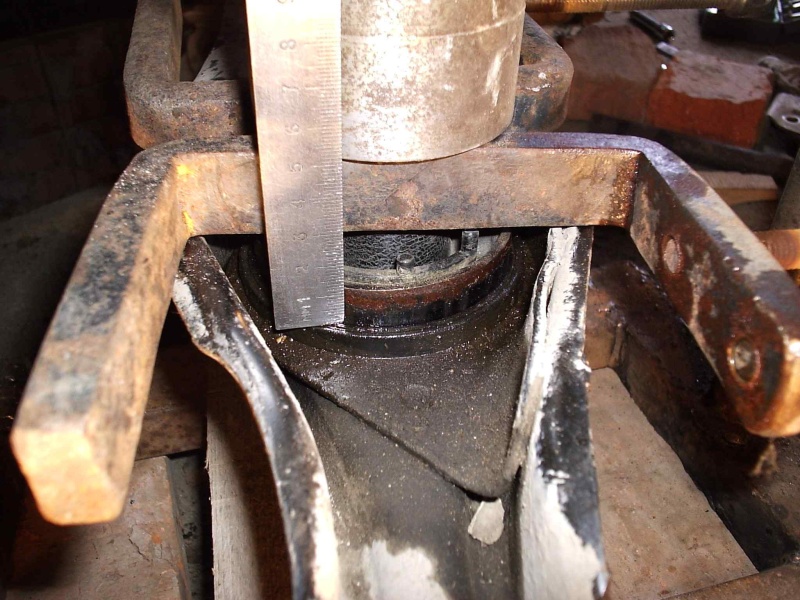

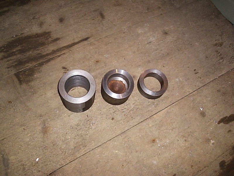

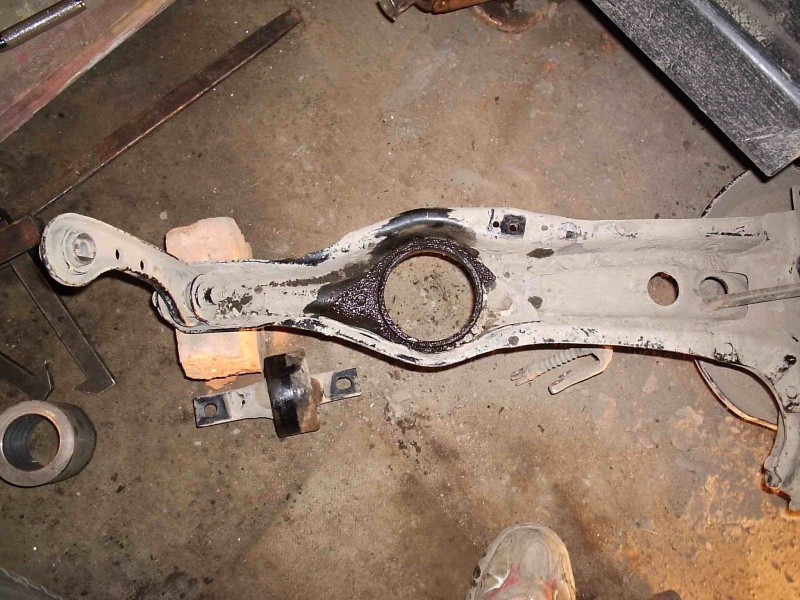

С помощью оправки и двухлапого съемника выпрессовываем сайлент-блок.
Выпрессовка изнутри наружу! Не забывайте про конусность.
Отверстие от сайлент-блока тщательно вытираем и смазываем маслом для качественной запрессовки.
Для запрессовки желательно использовать пресс. Важно не допустить перекоса.
Необходимо поставить рычаг строго горизонтально, оправка должна плотно прилегать.
Усилие запрессовки 1-2 тонны, отнеситесь к процедуре внимательно, метки LWR должны быть четко совмещены.
После запрессовки сайлент-блок должен выступать на 10-12 мм. (см. фотографии)

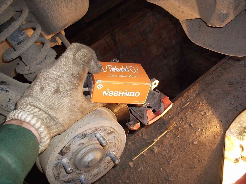

При износе тормозных колодок меняем колодки.
Тормозной поршень вкручивается а не вдавливается в суппорт.
