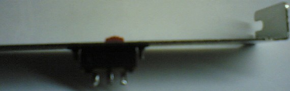

Лампа предназначена для ПК, поэтому перед установкой модернизируем ее отпаяв первым делом выключатель.
Выключать для стандартного слота ПК. Выпаеваем его.

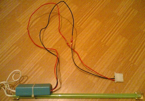

Далее обрезаем лишние провода, оставив на каждой колодке по 2 провода - красный и черный. В моем случае потребовалось удлиннить для осуществления скрытой проводки.
Модернизируем лампу отпаяв выключатель, удлинив провода и припаяв одну колодку к лампе, вторую к штатному плафону.
Дополнительно для более щядящего крепления лампы обворачиваем пластмассовые концы лампы мягким (паралоновым) двухсторонним скотчем.

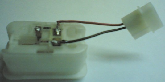

К вынутому штатному плафону припаеваем колодку от ПК (одна из двух, которые шли в комплекте).
В последствии к ней подклчаем лампу с аналогичным разъемом. Штатную лампочку из плафона удаляем.

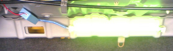

Прикрепляем лампу пластиковыми стяжками, крепим на липучку преобразователь и протаскиваем к штатному плафону провода. Подключаем ...

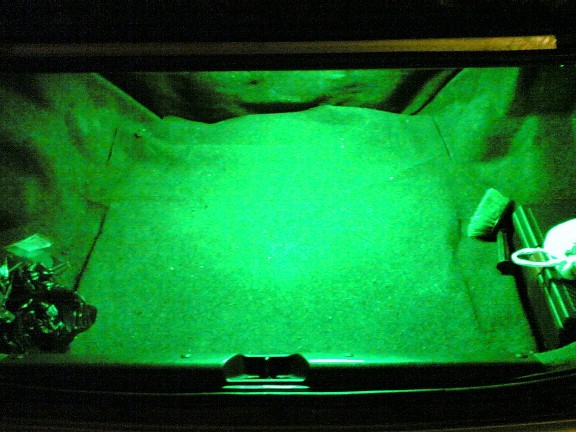

Готово! Наслаждаемся результатом.
Можно бахнуть пывка за успешную работу biggrin.gif (если таковое еще осталось wink.gif)

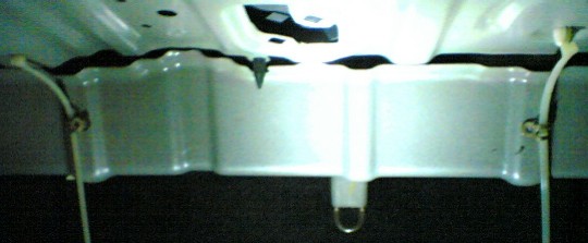

Нацелим объектив на саму лампу ...
