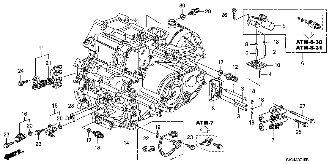

Обычный хондокоробас о пяти ступенях имеет 2 датчика давления масла:3 и 5 передачи. Они идентичны, и оригинал стоит 3 т.р.даже сейчас.Например здесь. Номер 12 и 13 на картинке. Я менял на своей.
