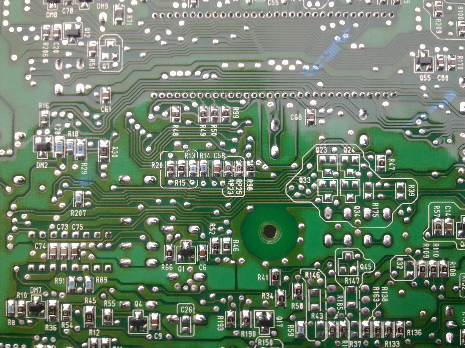

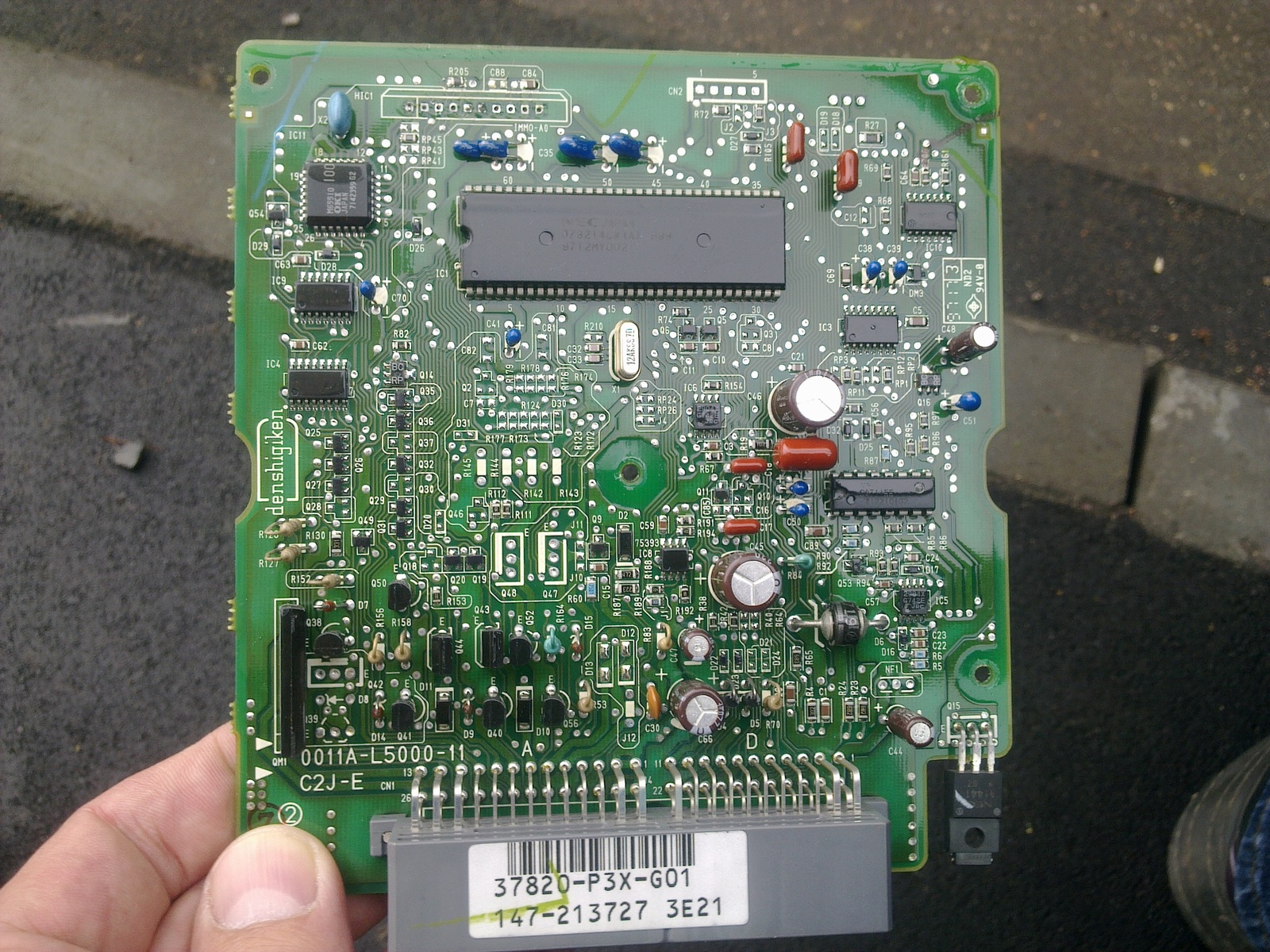

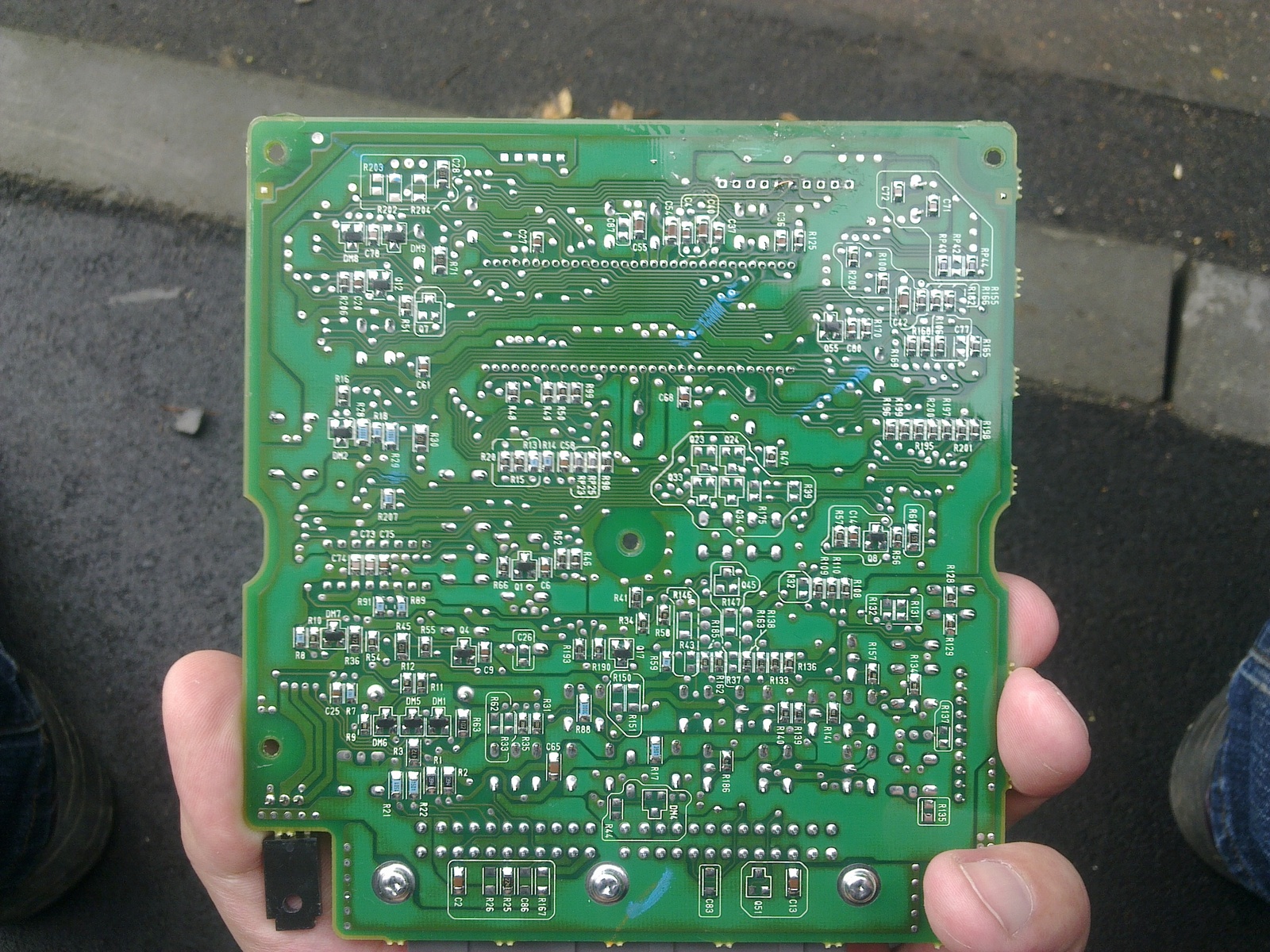

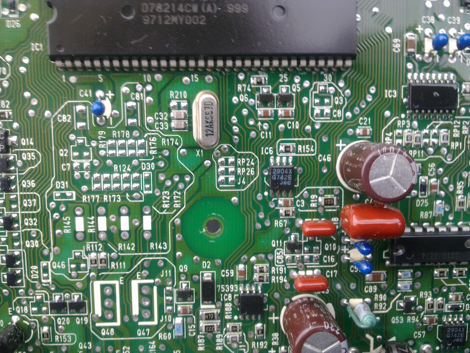

Всем доброго времени суток! Нашел данную тему по поиску. Встала аналогичная проблема удаления иммо. предистория вернулся с дачи в воскрксенье вечером, нормально запарковался, заглушил. Через час хотел съездить в магазин - завестись не мог. Иммо более менее нормально работал до этого, иногда не узнавал ключ, но на 2-3 раз нормально срабатывал. В этот вечер лампа иммо на панели вообще не включилась. Зажигание и впрыск остались заблокированными. Диагностика работала, ошибок не показывала. Мозги 37820-P3X-G01 с длинным таким проц NEC Авто civic 3-dor 1,4 / 75 abs, европеец 97 г.в. платку иммо выпаял, перемычку 5-6 поставил. контакты RP24 нет, RP 23 перемычка уже в стоке были, перепаивать не пришлось. J20 вообще нет. Блок в руле и антенку не трогал В результате: Машинка завелась сразу ЧЕК горит Самодиагностики нет Спидометр прыгает без какой либо закономерности Едет бодро, но не ровно. В такт слабому притуханию (еле заметному) Чеку приблизительно с частотой 1 притухание в 2 сек. Ни от оборотов, ни от нагрузки не зависит. Прошу помощи у гуру, так как в электронике не шарю Попробую вставить фотки платы ![]() ![]() ![]() ![]() |

Всем доброго времени суток! Нашел данную тему по поиску. Встала аналогичная проблема удаления иммо. предистория вернулся с дачи в воскрксенье вечером, нормально запарковался, заглушил. Через час хотел съездить в магазин - завестись не мог. Иммо более менее нормально работал до этого, иногда не узнавал ключ, но на 2-3 раз нормально срабатывал. В этот вечер лампа иммо на панели вообще не включилась. Зажигание и впрыск остались заблокированными. Диагностика работала, ошибок не показывала. Мозги 37820-P3X-G01 с длинным таким проц NEC Авто civic 3-dor 1,4 / 75 abs, европеец 97 г.в. платку иммо выпаял, перемычку 5-6 поставил. контакты RP24 нет, RP 23 перемычка уже в стоке были, перепаивать не пришлось. J20 вообще нет. Блок в руле и антенку не трогал В результате: Машинка завелась сразу ЧЕК горит Самодиагностики нет Спидометр прыгает без какой либо закономерности Едет бодро, но не ровно. В такт слабому притуханию (еле заметному) Чеку приблизительно с частотой 1 притухание в 2 сек. Ни от оборотов, ни от нагрузки не зависит. Прошу помощи у гуру, так как в электронике не шарю Попробую вставить фотки платы Не знаю чем тебе помочь.... Попробуй сделать вот так http://hondamotor.ru/board/index.php?s=&am...t&p=1905405 Так изначально было предложенно на америкосовском форуме, но у меня так не все работало и я сделал вот так http://hondamotor.ru/board/index.php?s=&am...t&p=1905651 Может для твоих мозгов нужен первый вариант. Отпишись о результатах. |
