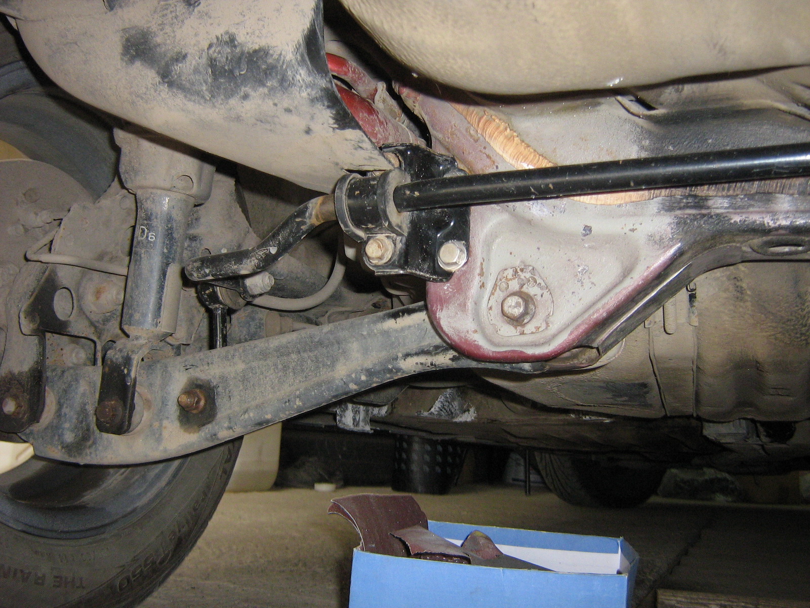

А где ты это все делаешь с внутренней стороны ? В последнее время чет не люблю эти битумные мастики это называется постоянная грязь, замазал немного днище и короб, поездил пол года гряз даже после мойки днища плохо отмылась. Сейчас Хамерайтом покрасил балку заднею чуть ржа на ней была, пружину заднего стаба и чуток короба, помыл, тряпочкой протер блестит хочется покрасить все днище ![]()
