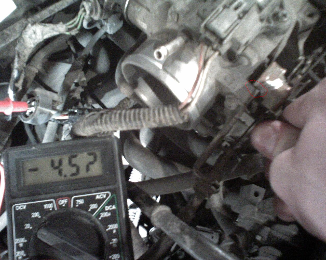

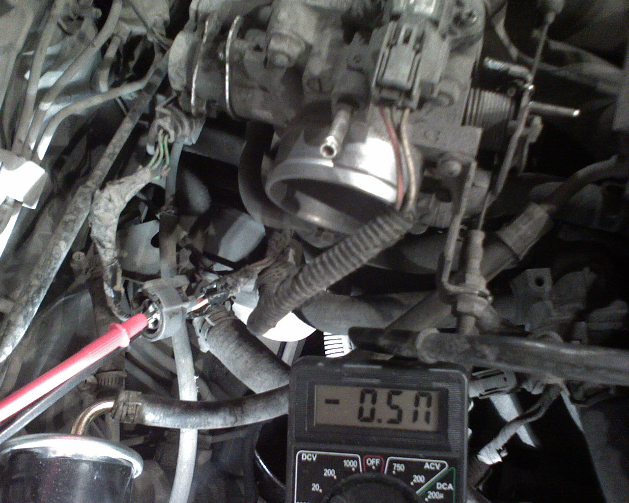

Привет хондаводы hi.gif На днях сделал переходник дпдз от лады, вот что получилось. Когда стал настраивать диапозон напряжения при закрытом дросселе 0.5в при открытом 4.2в (недотягивает 0.3в) DNTKNW.GIF Подскажите!!! Сильно это отразится на разгоне при нажатой педали в пол?

4.5в-0.5в = 4в
4в - 100%
0.3в -> 7.5%
Вижу что винт ХХ практически вывернут. Есть идея.
Полностью открываешь дроссель, выставляешь на 4.5 вольта. Закрываешь заслонку видишь 0.2в.
Далее крутишь винт "упора ДЗ". Который урегулирует щель между дросселем и заслонкой на ХХ. Добиваешься таким образом показаний в 0.5в (там не много крутить придётся).
Далее закручиваешь винт ХХ, опуская обороты ХХ на исходный уровень, компенсируя излишки воздуха.
