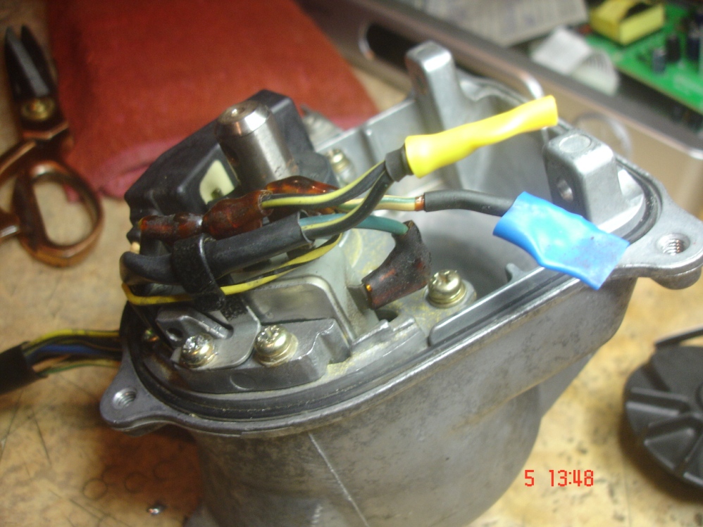

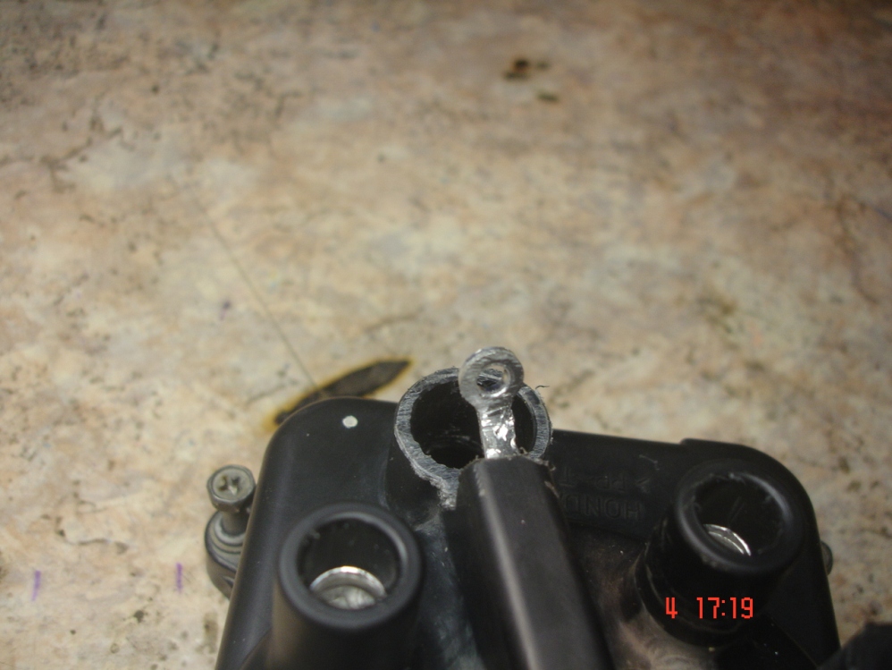

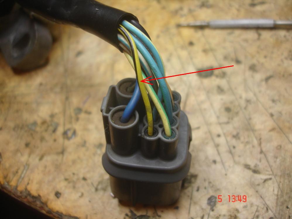

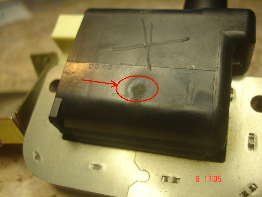

Если сгорела внутренняя катушка зажигания и нет под рукой оригинальной (30102-PT3-A12), то быстренько можно пятый вывод сделать таким образом))) ![]() берем обычную неисправную катушку как донора..отрезаем и на станочке токарном делаем нужного диаметра стаканчик с контактом внутри ![]() Аккуратно удаляем все лишнее и добираемся до перемычки..далее ее соединяем с нашей доработкой. Все пустоты заливаем расплавленной пластмассой.Все..Готово к эксперименту ![]() Нашел как вытащить наружу два провода управления катушкой внешней.Один провод и так через разьем идет,а для второго в папе\маме есть как раз один свободный пин-его мы и задействуем. Даже заработало и не шьет вроде)) Проводок(желто\черный) организовал через оригинальный пин в разьеме(нашел в закромах такой-же разьем),протащил через уплотнительную резинку и вывел на отдельный герметичный разьемчик 2-х пиновый от б\у ламп ксенона(ничего выкидывать нельзя-всегда может пригодиться)Второй(питание) взял с черно\желтого на основном разьеме.Со старенького своего запора снял бельгийскую катушку(даже по цвету подошла))) и все подсоединил. Завелась. ![]() Погоняем еще,потом подумаю где разместить катушку . А вот так выглядит неисправная катушка. Видны характерные признаки шнурового пробоя на корпус и области перегрева

Секунду))Уточни конкретную задачу,что-то не совсем понимаю цель. Замена чем-то в случае неисправности? В двух версиях: -замена в штатном месте, -выносной вариант замены. Или какая-то иная цель? |

ну если мутить выносную катушку, то сигнал с мозга нужно заводить в трамблёр на коммутатор, потом выводить коммутированный сигнал наружу, не совсем корректно как мне кажется. я это скорее для расширения кругозора спросил...

Альтернативный и более простой способ вонзания пятого провода в крышку трамблера При этом крышка остается без повреждений и всегда можно вернуться к стоковому варианту, установив родную хондовскую катушку на место. На обеих машинах себе так сделал, езжу второй год на тазовских катушках (сухих), полет нормальный. На всякий случай бросил в багажник запасную тазовскую катушку (стоит в любом магазине 200-360р) |

межвитковый пробой. думаю, что зазор на свечах 1мм, а на отечественных авто, говорят, что 0,5. Сопротивление изоляции провода в катушке меньше чем между зазорами свечей, вот и пробивало ее. По характеристикам катушки отличаются. Другого объяснения этому не вижу.

межвитковый пробой. думаю, что зазор на свечах 1мм, а на отечественных авто, говорят, что 0,5. Сопротивление изоляции провода в катушке меньше чем между зазорами свечей, вот и пробивало ее. По характеристикам катушки отличаются. Другого объяснения этому не вижу. Первый раз такое слышу. Имел дело с ЗИЛовскими катушками, сделаны на совесть. Скорее сперва снаружи всё пробъет, чем внутри катушки. |

физика однако. в качестве примера: молния пробивает на ближжайшую точку по высоте по отношению ее образования.
